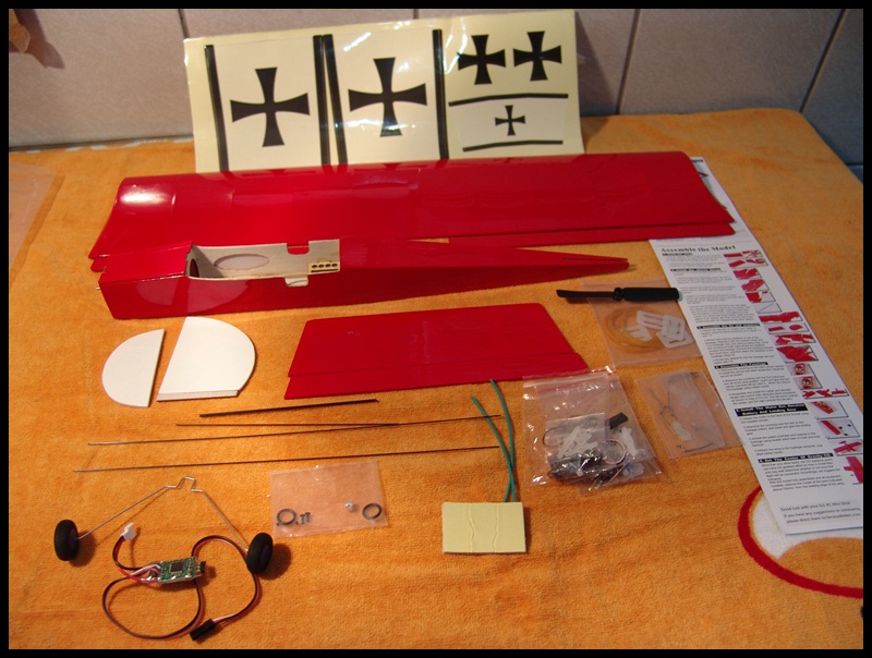

O kit é da HK muito bom, vem completo, é em balsa, entelado é só montar...rsrsrs. O modelo é pequeno,
pra voo indoor, não sei como ele se comportará ao ar livre e sem vento...
Especificação:
Envergadura: 580mm
Comprimento: 440mm
Peso de voo: 110g
Motor: C10 2900kv
ESC: 5A w/BEC
Hélice: 4,0 x 2,5
Servo: 2.5g x 3
4 Canais (motor, aileron, profundor e leme)

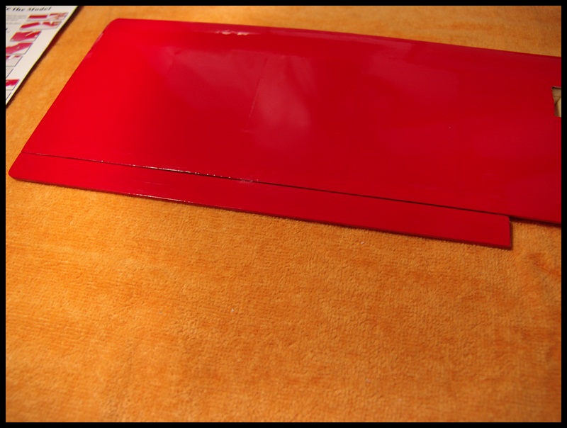

Seguindo a sequência de montagem sugerida no manual começamos cortando as dobradiças e fazendo as ranhuras (com a lâmina de corte X-Acto ou estilete, eu prefiro a lâmina) na asa, aileron, estabilizador horizontal,profundor, leme e deriva.
Coladas as dobradiças (com CA) e superfícies teremos:

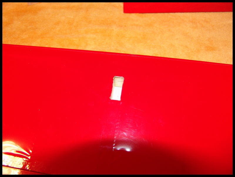

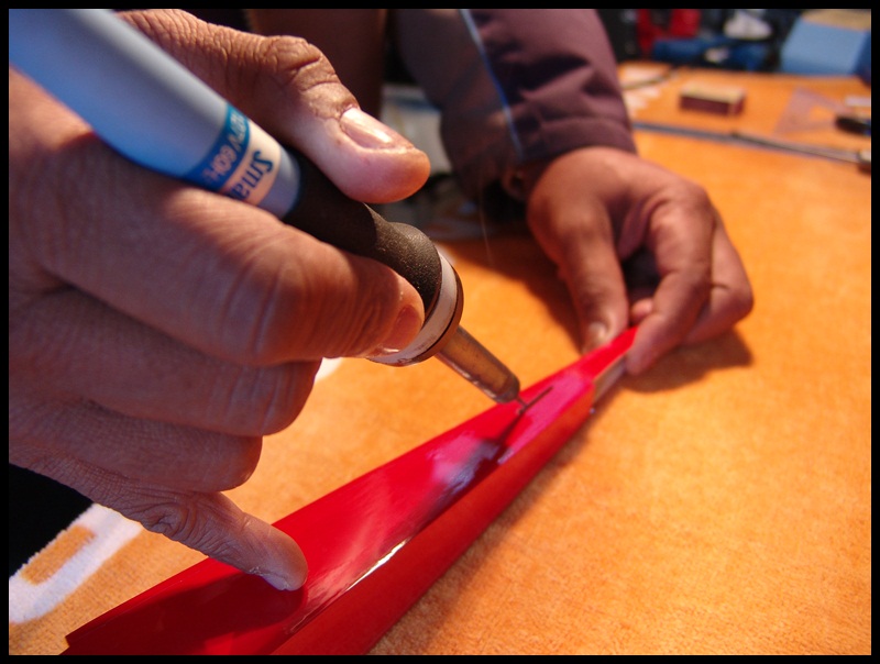

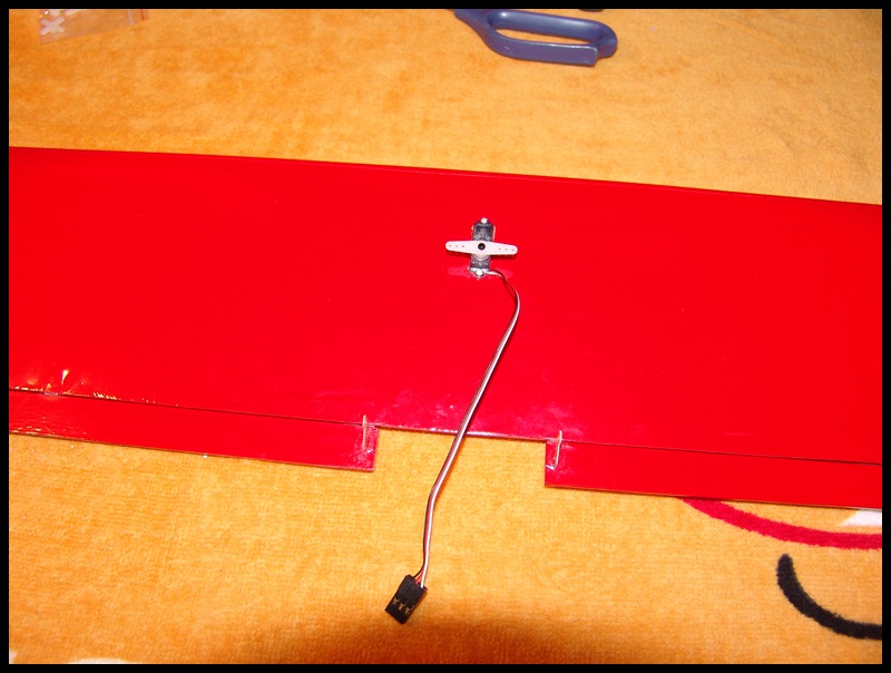

Próximo passo é fixar o servo dos ailerons que vai na asa. O local do servo esta coberto pelo monokote, que será retirado com o ferro de solda.

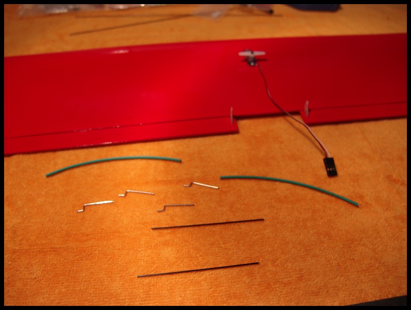

Com o estilete cortamos as ranhuras onde ficaram os horns nos ailerons.

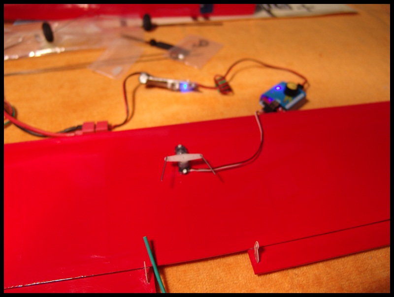

Após faremos as linkagens, com tubo de fibra de carbono, termo retrátil e os arames de linkagem. Neste caso de linkagem teremos que centralizar o servo na hora de fixar a linkagem pois ELA NÃO TERÁ REGULAGEM, então tenha o rádio em mãos ou aquele aparelho pra testar servos, que centraliza o servo também.

Agora faremos a linkagem do aileron, com tubo de fibra de carbono, termo retrátil e os arames de linkagem. Neste tipo de linkagem teremos que centralizar o servo na hora de fixar a linkagem pois ELA NÃO TERÁ REGULAGEM, então tenha o rádio em mãos ou o testador de servos, que centraliza o servo também.
Os "Z's" da linkagem que vão servo já poder ser colados (com CA).
Os outros dois que vão nos horns dos ailerons ficam apenas encaixados aguardando o correto alinhamento (como rádio ou com o testador de servo)
para serem colados.

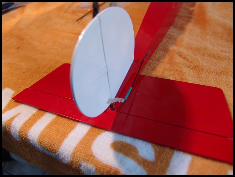

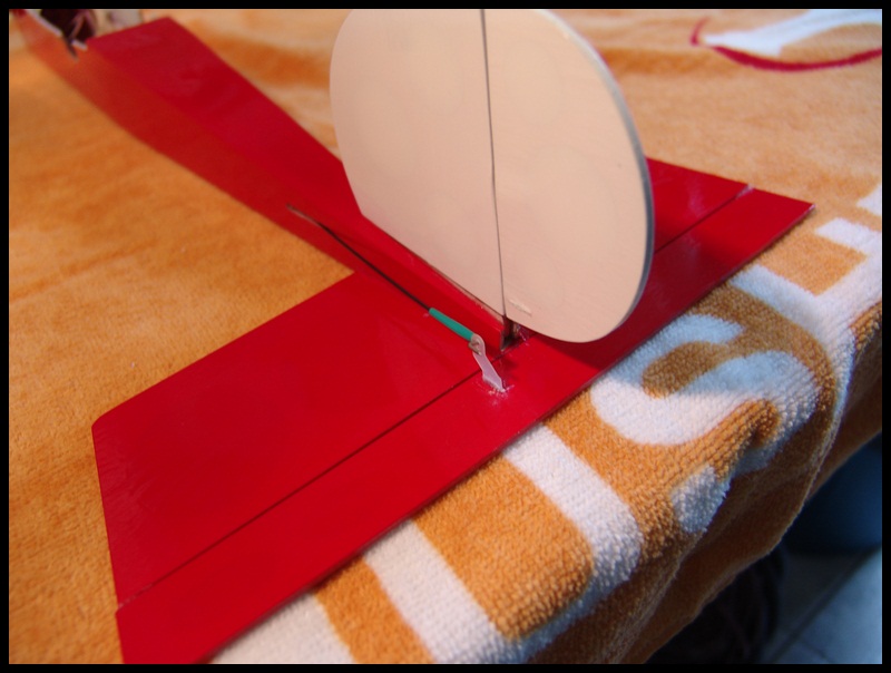

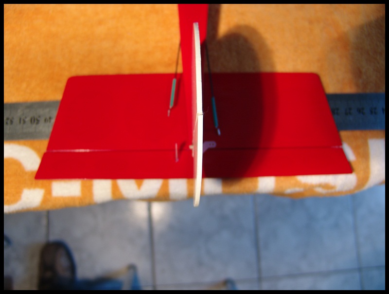

Continuando a montagem do Mini Stick, agora marcaremos a posição da fuselagem no estabilizador horizontal para remover o monokote e colarmos as partes.
Vamos aproveitar e abrir a fuselagem para a passagem da linkagem do leme e profundor e apos colar fuselagem e estabilizador horizontal.
Podemos também já colar o estabilizador vertical e apenas alinhar a linkagem, não vamos colar ainda.
A fixação original da asa é com elásticos, mas eu preferi mudare como sempre faço fixei com parafusos.
Agora é só colocar o rx, ligar, zerar os trim's, trimar o aero para colar a linkagem.
Peso final com eletrônica menos bateria, 96g. Vamos aguardar que o dono do aero mande um vídeo.
